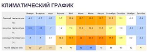

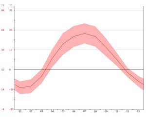

    Графики годовой температуры и, для тех, кому тяжело графическую инфу воспринять - табличка. г.Калуга.

    Типичный мягкий, еврейский европейский клымать. Какие параллели можно провести среди некалужских?
    То, что 5W50 и 10W60 - очень хорошо и, возможно, правильно.
    Хорошее (не дешман из ашана) 10W40/SL-SN в этих условиях - выше крыши. Производитель особого значения не имеет. Плюс антифрикционную присадочку, но это я от себя :D
    Аннака, в-уши-продавцами-надутые, повально, как растопыренные и чуть напуганные овечки, давненько льют 5W30, в тч и летом...
