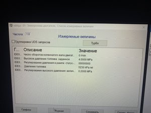

    И так вот что мне удалось зафиксировать это работа на холостых:

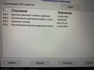

    Далее я заглушил машину и снова включил зажигание вот такие показания
    После давление начало расти просто на включённом зажигании и я выключил зажигание и подождал 20 мин:

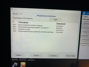

    после 20 мин ожидания я проверил показания и давление куда то ушло

    Если давления начало расти значит все хорошо так и должно быть форсунки нетекут еслиб падало тохуже.

    Тогда почему оно упало после 20 мин простоя

    Ну с ваших слов я понял что оно неупало а вы просто в ключили зажигания и показаний просто не было.
    Да и рости оно постоянно не будет а наоборот с остыванием мотора будет опускаться.

    дак вот же значение 860 стало после 20 минут простоя и при мне на глазах уходило постепенно до 360, я где то читал что оно должно держаться

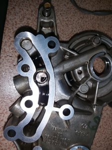

  11. matrixs
    matrixs Новичок
    27 сен 2013
    81
    A5 s-line 2.0
    А машина может из за этого глохнуть на ходу ? У меня проблема есть что машина глохнет на ходу на прогретой ошибка одна p0341 032, поменял цепь результат такой же, поменял импульсный датчик распоедвала тоже самое я уже не знаю куда копать читал что проблема в опорном кронштейне у меня он в таком состоянии
