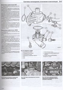

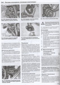

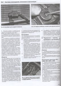

    Помпе года 2 проходила тышь 40 . Термостат вобще геморойно менять? где он стоит с праой стороны рядом с помпой ? чтобы поменять надо снимать впуск. колектор ?????да??
  5. Mishka
    Mishka Живу я здесь
    16 сен 2005
    1.497
    4М 2017
      280,5 КБ
      68
      218 КБ
      71
      269,2 КБ
      60
