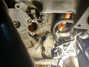

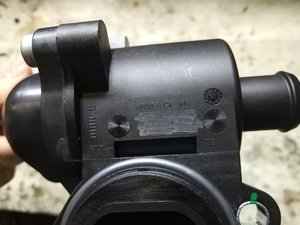

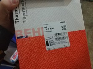

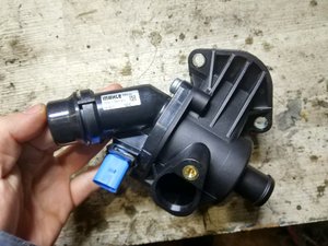

  10. VooltMace
    VooltMace Новичок
    16 сен 2015
    96
    Aud А4/B7 1.8T 07г
    Поставил новый термостат и проблема решилась полностью ! Греется мгновенно и температуру держит, в салоне Ташкент!
