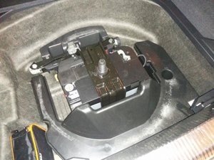

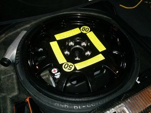

    Запаска легла нормально тыльной стороной вниз, по другому её не положить в силу рельефа пола.
    Ветрушка для прижимания тоже присутствовала.
    Амбула:

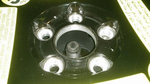

    Как я не пытался понять инженерную задумку немцев, но прикрутить запаску вертушкой не смог, интеллекту у меня не хватало, даже вертушку слегка поломал, думая, что ее надо разделить на 2 части (что взять с дурачка). Потом забил и ездил почти год с незакрепленной запаской, "наслаждаясь" буханьем на "лежачих полицейских".
    Достало, хочу решить вопрос.
    Смотрим фотки.

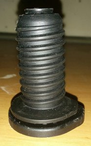

    Штырь. Мой ну по-любому короткий для того, чтобы до него вертушка дотянулась.
    Снять-заменить его - дело 1 секунды, он на защелке крепится. Предполагаю, что есть штырь подлиннее, чем у меня на машине. Если это так, кто-нибудь может код более длинного штыря подсказать.
    Если нет - интересно, как у других :confused:.

    Не вы один такой.
    В идеале если есть фрезеровщик и токарь или хотябы токарь можно зделать такойже болт из алюминия.
    Я себе сабвуфер уменьшил на 15 мм. так как пол под запаской (дальней стороны от нас) был ниже чем высота саба.
    http://www.drive2.ru/l/5108095/
    И после ещё увеличил сам болт на 25 мм.
    http://www.drive2.ru/l/5112943/
    И там ещё подрезал крышку. Почитайте мой борт журнал. После померийти свои размеры и решите как вам поступить.
    А вот так в орегинале: http://www.audi-club.ru/forum/showpost.php?p=9581834&postcount=2270.
    P.S. Спрашивал длину болта пока никто не померил. Поэтому не знаю. Всё делал сам .

    Stirlitz, спасибо за быстрый ответ!
    У меня ничего переделывать не нужно, саб не мешает, так что постараюсь обойтись оригинальными средствами. У меня всё один в один как на фотах в приведенной вами ссылке от Libert тынц, кроме того, что мой штырёк коротковат (ой-ой-ой :rollingeyes:). Видимо, тот, кто забрал колесо, и штырь тоже заменил, зная тему.
    Заеду на неделе к ОД в отдел запчастей, узнаю, бывают ли штыри разной длины. Если стоить будет денег в пределах разумного, подкормлю официалов, иначе попробую купить в Exist.ru.
    Также надеюсь, Libert ответит про длину штыря у него в машине.

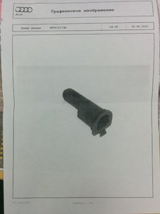

    В салоне озвучили около 900 руб (мироеды), на exist.ru 450 за те же 2 дня доставки. Можно и дешевле. Однако за науку подкормлю официалов.
    Код длинного штыря 8K9012173A:
      41,8 КБ
      91

    Да, я даже не думал, что есть длинные.
    А насколько он длинее?
    Переделывать себе не буду, но если вы еще и померите высоту Саба, чтобы со своей самоделкой сравнить. Будет вобще хорошо.
  7. nikit05
    nikit05 Новичок
    18 апр 2014
    56
    A4 Allroad (2013)
    Я завтра-послезавтра дам точный ответ по длине в см. Мне он показался чуть меньше чем в 2 раза длиннее короткого - увидел его в Allroad A4 в салоне.
