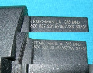

    Попробовал сегодня добавить в систему ключ через
    46 контроллер
    10 адаптация
    21 канал
    на 3 позицию.
    Система сказала "уй" ...точнее ничего не сказала, просто проигнорировала меня.
    Кхм... ключи ПОЧТИ идентичны, см. фото.
    Как можно попробовать АДАПТИРОВАТЬ новый ключ через личинку и замок зажигания, кто в курсе ?
    Спасибо.

    Я зажигание включал прописанным, система его принимала, на приборке гас соотв. значок "машинки с ключиком", что обозначало что машинка КЛЮЧИК распознала.
    I Выбрать канал адаптации 21
    I Выбрать желаемую позицию адаптируемого ключа. (Можно задать непосредственно с клавиатуры, пример: для выставления позиции "3" следует ввести
    значение "3".)
    I Задеиствовать любую кнопку на адаптируемом ключе, после чего на экране появится индикация "Einstell./настроика". Если индикация изменится на
    "распознано", это означает, что был принят сигнал ДУ.
    Нет, система ничего нераспознала и осталась в том-же состоянии в каком была.

    Это все понятно.
    Значит возможно надо было включить зажигание НЕ РОДНЫМ ключом ?
    Кстати, последние 4 цифры на ключиках (XX/YY) что обозначают?
    И как посмотреть какие ПОЗИЦИИ заняты ключами?
