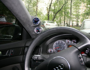

    Манометр прикорячил недавно чтобе насос смотреть как трудится, 5ка строго при отвале по полной, насос Штат

    у меня насос тоже штат, с Аркашей с манометром катались 5,6 при отвале, но мошь манометр подвирает, но не меньше пяти точно, сейчас всерьёз подумываю ставить более производительный насос тк если перекручивать третью при переключение на четвёртую происходит затык,, такое у меня уже было на старых турбах, когда Аркаша мне чип заливал ох еслиб знал бы сразу б кубил помощьнее, а так взял новый сток теперь опять менять)
    на стойку под датчике где подиум делал или покупал?
  5. boing707
    boing707 Участник форума
    1 ноя 2009
    185
    А6 2.7
    сам лепил... в перетяжку потом отдавал
