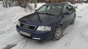

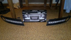

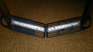

    Привет! Вот, установил себе дневные ходовые огни, а то надоело гонять с включенными туманками=)
    Моделька ДХО простенькая, подглядел ее на одной машинке на drive2, довольно таки неплохая по качеству, а главное - доступная каждому.
    Называется Vizant DRL SKD-003.
    Нет никаких понтов типа функции стробов или поворотников, нет и авто включения при напряжении свыше 13,5в, зато есть защита от колебаний напряжения, отличная влагозащита и довольно таки неплохая яркость.

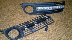

    Итак, в коробке мы имеем: две лампы, проводка с герметичными штекерами. Всё! Кронштейнов нет, но у меня их и крепить было бы некуда.

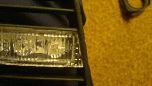

    Монтируются лампы предельно просто, главное - аккуратность и отсутствие спешки. Первую лампочку в решетку я вставил за 3 часа, вторую - за час. Подключение проводки и ее разводка - еще час.
    Из материалов дополнительно понадобились 6 небольших кусочков оргстекла и 6 маленьких шурупов.

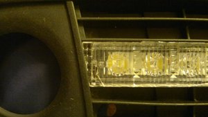

    стеклышки ламп были дополнительно загерметизированы путём разбора и замены китайского силикона на нормальный, пазик в лампе "под прокладку" для герметизации оказался очень удобен.
    электрику запитал на контакт габариток.
    Оргстекло, что используется в креплениях, очень легко принимает любую форму после нагрева на газовой плите до 100-150 градусов. В принципе, подойдут и металлические пластинки, а уж "дырочки для саморезов" в лампе имеются штатные.
    п.с.: на фотках лампы в плёнке.

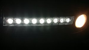

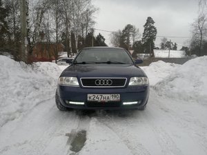

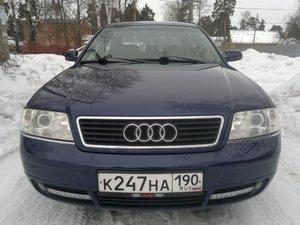

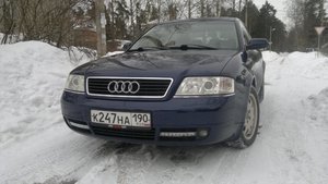

    И фото на улице. Не знаю, видно или нет, но светят очень ярко, мне понравилось. Ругайте мой колхоз:D

    Не красиво. Ни когда не нравился испорченный сток. По другому надо реализовывать. (имхо)
    за труды респект.

    мтм, брабус, лоринзер, абт и тп тоже портят сток(не сравниваю)))
    А как по-другому реализовывать?

    6.116
    Фото как они не портят на С5, можно? именно реализацией дхо.
