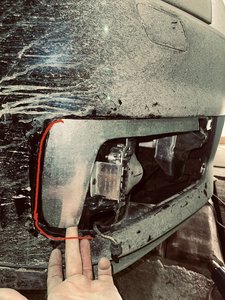

    Подскажите плиз номера бамперов в который можно установить Е-троновские ДХО.
    Мне всё же надо бампер покупать, в мой эти ДХО не ставятся: мешает площадка под АСС. Кроме того сделал шаблон ДХО и по нему видно, что сами ДХО меньше чем отверстия под решётки в бампере (снизу 2-3 см), радиусы закруглений другие (виден зазор в прилегании шаблона к бамперу)

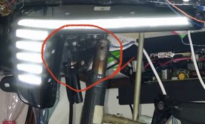

    Вы имеете ввиду на Корпусе ДХО??
    Да, на них есть очень похожие площадки для радаров АСС (на фото обвёл). Но там тогда нужны металлические крепления другие, а не эти:

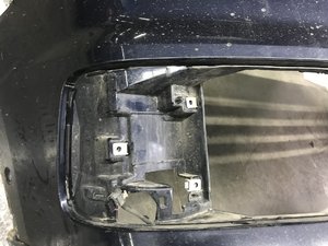

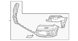

    Смотрел по продажам на просторах интернета, по виду все бампера в этом месте где стоят ДХО как у меня. Это и смущает.
    Мой бампер по ВИН с номером 4M0 807 065 C GRU ( совпадает с эскизом на фото).
    Поэтому и решил спросить у вас номер «правильного» бампера под установку ДХО-етрон.

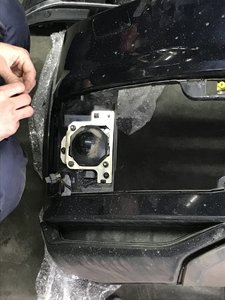

    Вот наконец то поставил ЕТРОНовские ДХО!! !
    Конечно, смотрится круто!
    Очень доволен.
    Свой бампер мне пришлось доработать, машина 2016 года - срезать старые площадки под радары АСС. Теперь радары будут стоять на площадке самого ДХО.
    Креплений под ДХО в моём бампере не было. Разметил места на бампере под крепления ДХО и отдал в мастерскую по ремонту бамперов. Сделали лучше заводских :)

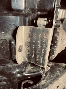

    Добавлю в тему номера необходимых деталей у кого есть АСС и парктроники:
    - рамки металлические под радары
    4M0907573A/4M0907574A
    - пластиковая рамка под раму АСС
    4M0807055A/ 4M0807056A
    - решётка воздухозаборника
    4M0807681AGMX3/4M0807682AGMX3
    - крышка радара АСС
    4M0807125MX3/ 4M0807126MX3
    - элемент крепёжный 6 шт
    N10473203
    - винт крепёжный 6 шт
    N90368203
    Вот это пришлось всё срезать:
