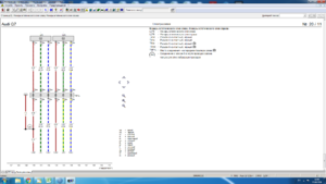

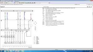

  7. ioann
    ioann Старожил
    24 ноя 2009
    5.486
    Нет никаких хитростей. Есть схема - там всё нарисовано.
