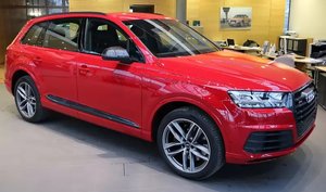

    Про sq7 - суровая история )))))) мужик явно с бубенцами стальными ))
    У нас вот то же смелые sq7 на пробу завезли. В цвете, который красив, когда это не твой автомобиль )))
    110к евро и, в принципе, барабан. Ну матрикс разве что - так то такое - опция хороша только в подарок.
    И после такого платежа еще и бампер покупать.... )))))

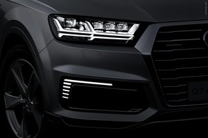

    Так а что там с яйцами. Ну хотелось ему воткнуть фонари Е-трон. До того хотелось, что даже бампер поменял. А заодно ещё и круиз адаптивный воткнул.

    а если не стоит адаптивный круиз? как я понимаю, заводские ДХО в бампере - только e-tron. других вариантов же нет? :confused:
  6. ioann
    ioann Старожил
    24 ноя 2009
    5.486
    То просто ставится решётка.

    Блин, чел. Ещё вчера я писал о человеке, который установил етрон фонари с адаптивным круизом.
    Если без круиза, то на месте радаров просто ставится решетка. Фото того и другого варианта гуглится на раз. Если нет фонарей в бампере, то дхо присутствует лишь в фарах в виде led полоски. Куда ещё подробнее?

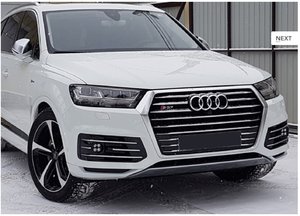

  17. Fil601
    Fil601 Участник форума
    19 июл 2017
    101
    Audi Q7 4M
    Можно установить и без адаптивного круиза

  20. aviatechnik
    aviatechnik Живу я здесь
    22 май 2012
    1.536
    Q7 TDI 4M
    по моему вам уже все доступно объяснили и ответили на все ваши вопросы, а вы все пытаетесь услышать какой-то свой ответ.
    vadost говорил, что если стоит адаптивный круиз, то вариант, который заявляет Audi plus, как "Оригинальные светодиодные противотуманные фары Audi Q7 New 4M" поставить не получится, т.к. противотуманки ставятся в места крепления датчиков. Остается только вариант e-tron, который ставится только в обычный бампер с или без адаптивного круиза. Если у вас sline и адаптив, то никаких готовых вариантов с противотуманками нет.
