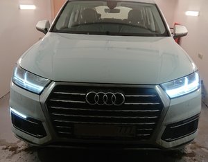

    Добрый день.
    Поставил секции с LED фарами, работает нормально.
    Все подключено как с завода.
    С самими секциями все нормально, горят ярко и притухают при ближнем.
    Есть два БОЛЬШИХ нюанса с фарами.
    1. Ходовые огни в фарах (ресницы) стали существенно слабее гореть,по виду как постоянно притухшие.
    2. Притухание ходовых огней в фаре при включении поворотника теперь отсутствует (видимо в связи с первым нюансом).
    Перепробовали уже все, работает только так.
    Вопрос к уже установившим секции, проверьте, пожалуйста, как у вас срабатывают ходовые огни при поворотнике.
    Яркость тоже гляньте.
    Интересно как горит на Matrix и LED фарах.
    Заранее, Спасибо.
    У меня горит так.

    У Вас тоже установлено с заменой блоков и заливкой параметрии от etron.
    Поэтому должно работать как у меня.
    Если включите габариты, как у меня на фото, и включите поворотник, притухания НЕ будет. А раньше работало.
    Вы просто, наверное, не обращаете внимание на это.

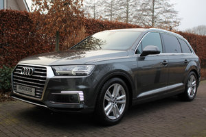

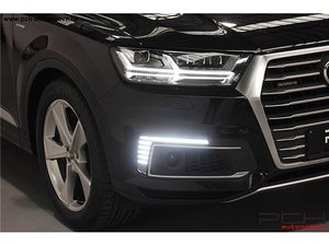

    Для всех кто захочет в дальнейшем ставить LED секции от E-tron:
    Конторы по установке допов подключают секции по заводской схеме и по колхозной.
    ЗАВОДСКАЯ схема подразумевает замена блоков управления светом и заливкой параметрии от e-tron, также в основной фаре протягивается два отсутствующих провода без разгерметизации фары. Параметрия заливается ОДНА И ТА ЖЕ для Matrix и LED фар, гореть будет одинаково.
    КОЛХОЗНАЯ схема подразумевает подключение секций БЕЗ замены блоков параллельно вашим фарам. Некоторые ставят доп. контроллеры для притухания секций синхронно с ходовыми огнями фар. Деньги, как правило, берут такие же как по заводской схеме. Будьте внимательны!
    Я ставил по заводской схеме поэтому режим работы самой фары изменился.
    Теперь ходовые огни (ресницы) ВСЕГДА горят в пол накала, а секции притухают при включении ближнего. При включении поворотника ходовые огни НЕ меняют яркость. Это обстоятельство связано с максимальной разрешенной мощностью ходовых огней. По заводу может гореть ТОЛЬКО ТАК.
    Для примера фотки реальных E-tron с LED на которых хорошо видно, что в фарах ходовые огни горят в пол накала!

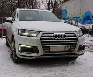

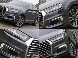

    Вот фотки с Matrix, тоже самое.

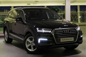

    Для большей убедительности моя со старым блоком (заводским) в одной фаре и с новым в другой.
    Весь смысл в том, что я ошибочно надеялся сделать так, чтобы фара горела по старому (также ярко, как секции). Немцы решили иначе. :)
    Всем удачи!
