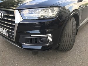

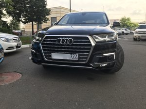

  15. vadost
    vadost Участник форума
    30 май 2017
    189
    AUDI Q7 3,0 TDI 2016
    UxOc0tQQQL2TRQK+Nh1qnw_thumb_476a.jpg UNADJUSTEDNONRAW_thumb_476b.jpg Установил у партнеров клуба. Делалось тщательно, думаю проблем не возникнет. Спасибо одноклубникам за разумные подсказки!

  17. vadost
    30 май 2017
    189
