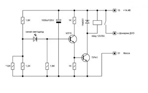

    Вот схемка отслеживающая 13,2-13,4В, ниже выключена, выше включена

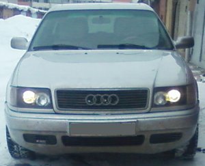

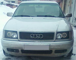

    Дособрал свое световое, пока тепло и ветру немае. Габарит - кольцо из 36 SMD5050/3000К с током 360мА, подключено штатно. ДХО реализовано установкой на перегородке модуля БС (непосредственно под галкой) со стороны линзы 3Вт линзованного светодиода 110лм/1А/3000К, запитал током 0,8А через ШИМ + автовключатель с отслеживателем напруги 13,2В, подключен своим минусом на плюс вывода БС, плюсом - к габаритам. Те, габариты включил - загорелись габариты, завел движок - загорелся светодиод ДХО, движок глохнет, секунд через 6-7 гаснет ДХО, остается светящееся колечко габарита. Свет ДХО направлен конусом вверх градусов на 10, аккурат на любопытного гаера. Полноценная имитация БС с 3м до 60м где-то, оттенок лампы БС практически неотличим от ЛЕД при переключении света днем, вечером и ночью все и так ясно, но я по темну наощупь не двигаюсь. Свет отчетливо отражается от полированной хвостовой части впереди идущего в потоке авто, те заметно вполне и отчетливо. Фото (на лягушку 1,3Мр) в обед несолнечного дня, на работающем:
