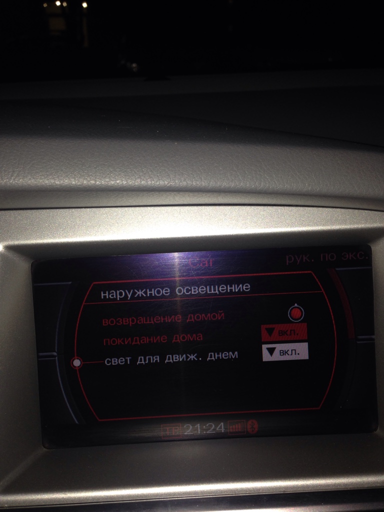

    У меня Светит без проблем

    Без разницы.
    Развлекайся: http://www.audi-portal.com/ru/diagnostic/ecu_12133.html#1
    Код страны может дать ДХО через ПТФ.

    Если не Биксенон стоит то для дхо отдельные лампочки стоят?

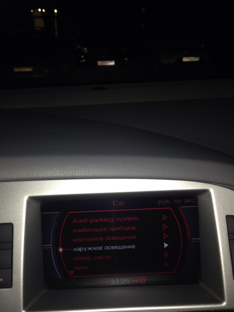

    вот такого меню нет, у меня там только 2 варианта в наружном освещении, возвращение домой и покидание дома

    Тогда составляй кодировку по ссылке из 24-го сообщения в зависимости от комплектации своего авто и обрати внимание на предпоследнюю цифру.
    Сейчас какая кодировка блока? И почему не получилось закодировать блок?

    VAG COM - Блок 09 - Кодирование. И тут посмотреть действующую кодировку и ввести новую.
    Говоришь же что смотрели компом. Лога не осталось?

    По ссылке Игоря все ж написано
    Во второй с конца цифре поставить 2 и все будет
