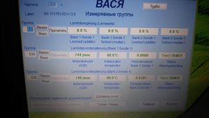

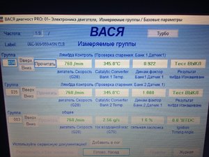

    для этого нужны фиксаторы а их нету и пока нигде не нашел у кого есть. без них незнаю как выставлять. показания: пусто 9 -30 11 движок работает ровно едет вроде тоже норм. но расход большой. сегодня нашел подсос воздуха в 2х местах устранил. но вторая банка льет -15. время впрыска 3.6мс воздуха 5.2гр

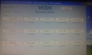

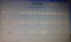

    сегодня нашел такуюже машинку у него датчики распредвала стоят крест накрест. т.е со стороны фильтра белый датчик вверху черный внизу а на 2 банке наоборот это у всех так?
    поменял у себя так появились 4 окна 93 группы 8 8 4 10
    по диагностике я так понимаю лямды мертвые или дмрв ?

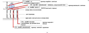

    распиновка bbj

    Сигнальных два провода;
    А какое по Вашему там должно быть?? :)

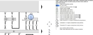

    по схеме это 1 пин

    ремень переустановлен все норм начал тестить дмрв нашел сигнальный и массу на фишке и цешкой замерил напругу показало 2.3в на заведенном 2.4в это очень много должно в раёне 1 вольта быть

    кто в лес кто по дрова... это не ДМРВ, это МАP. По назначению совпадают. Сигнальных два: температура+давление

    2.3 вольта - это температура впускного воздуха. Тебе противопоказано заниматься диагностикой.
    Сигнал там в виде ШИМ-а.

    дайте распиновку дмрв bbj в с5 кузове

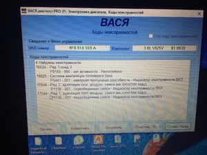

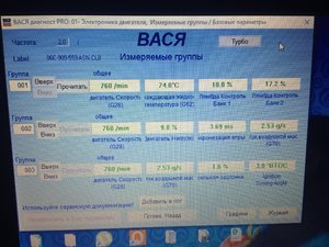

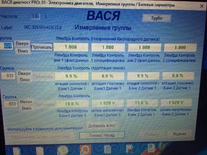

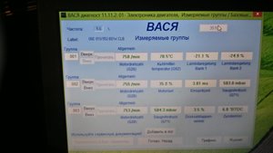

    доброе время.нужен совет. А6 С6 2.4 BDW проверил группы
    оцените цифры.много ест

    -21% коррекции по ЛЗ это сильно, то ли форсы льют, то ли топливный фильтр не тот, а на 6 бар, то ли ЛЗ окончательно сдохли

    как проверить форсы?
    как дмрв? без него едет бодрее
    на 6 бар то есть пропускает слишком много в магистраль??? стоит аналог
  17. g01dt00th
    g01dt00th Живу я здесь
    24 ноя 2013
    4.689
    A6C6 AR 4.2fsi '06
    1. на стенде
    2. на 2,4 нет ДМРВ, есть ДАД, он же G71
    3. именно, поройся по группам - поищи давление топлива, должно быть 4 бара
