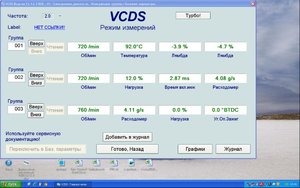

    теперь вот так...

    Как и следовало ожидать, ничего не поменялось.

    как же не поменялось? ЛЗ обе в минусах, а не в +16

    и о чем это говорит? куда дальше?

    + на лямбдах это бедная смесь, когда минус это богатая.

    на мой взгляд основную дырку подсоса мимо кассы ты нашел и ликвидировал. Расходомер кажет, по моему, правильно, поэтому больше мучать его не стоит. Решение остальных проблем стоит искать в другом месте.

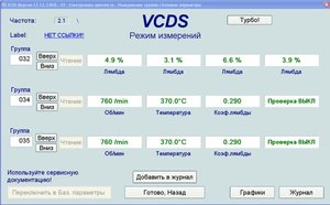

    ЗЫ покажи что у тебя в 32,34,35

    как то так!

    оба передних ЛЗ наелись - пора их поменять, но это не относится к проблеме что тяга то есть то нет
