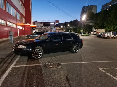

    И не думайте что у меня старое ведро)))
    id626132134 нравится это.

    231, это пальцем в жопу.
    А машина у тебя выглядит достойно, молодец.
