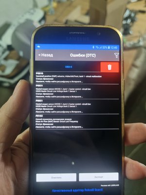

    Случайно заметил две ошибки Р0031 и Р0051. Ну не проблема заказал две новых лямбды. Оставил машину на два дня дома. Завожу начинаю ехать она обрубает мощность. Загорается жёлтый треугольник в круге. Читаю ошибки. К прежним добавились ещё две. Р0010 И Р0102. Приступаю к ремонту. Так как на сто сказали это у тебя подогрев зондов коротит 5v провод. Поменял лямбды. Завожу ошибки те-же. Вспоминаю, что у меня весел провод под машиной. После удаления катализаторов вторых. Раньше а это было ещё в 2016г таких ошибок и проблем не было.
    В общем отключил фишки от удалённых вторых лябмд под капотом. Две ошибки ушли Р0031 и Р0051.
    Остались Р0010 Я так понимаю это гнц? В чем там может быть проблема? В электро магнитном клапане или в самом миханизме. И вторая ошибка Р0102 по дмрв. Его отключал заводил без дмрв реакции ноль. Сбрасываю ошибки завожу мотор работает около 10-20 секунд и опять загорается кружек жёлтого цвета с треугольником в середине. В какую сторону копать дальше. Машина стоит дома в гараже разобранная. Выездные "диагносты" отказываются приезжать так как не чем по их словам помочь мне не могут. Может кто сталкивался с подобной ситуацией. В сам мотор вложил кучу денег сил и нервов. Проехал 5000км после капиталки. И в один прекрасный день все умерло.

    P0010 Ряд 1: сбой в работе регулятора фаз газораспределения
    P0102 Расходомер воздуха-G70: слишком низкий уровень сигнала
    Р0031(0030) И Р0051(0050) победил уже

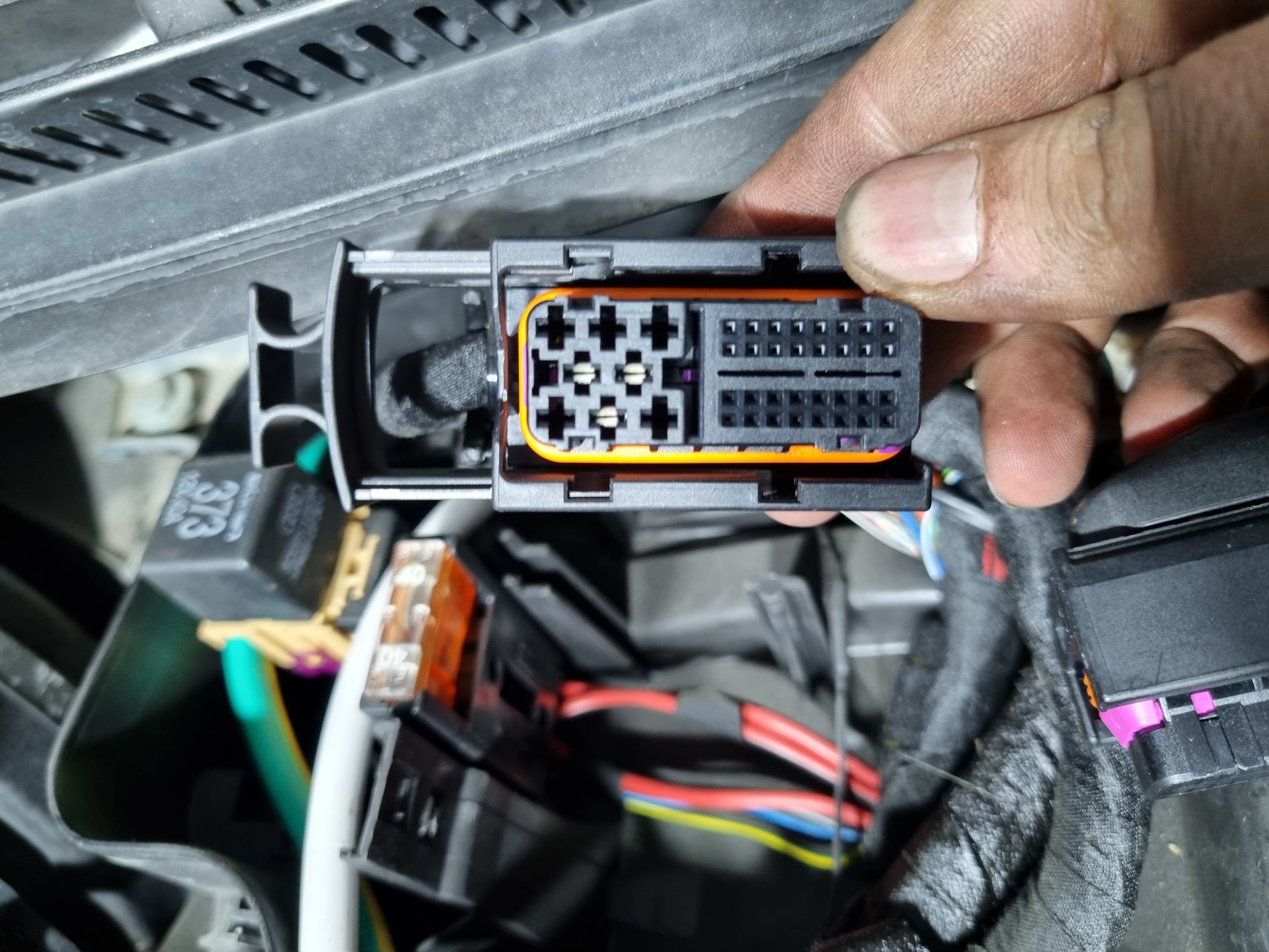

    Про замену я ничего не говорил. Его можно раскрыть и посмотреть контакты.
    Можно от 234 преда запитать лампочку и на ходу посмотреть ровно горит или нет.

    Найди это J17. Посмотри, есть ли в машине реле с таким же номером. Поменяй местами.

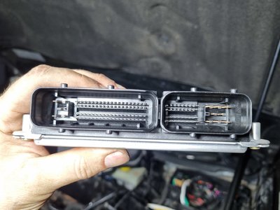

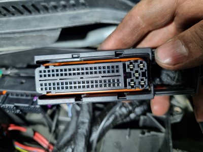

    Сегодня на разборке посоветовали. Снять ЭБУ типа там клемы окислились

    А там все просто в идеале. Нет 31 не проверял. Сейчас посмотрю, спасибо
