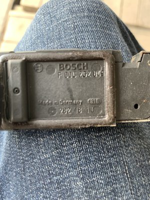

    Заменил ДМРВ АВСи ЕСП потухли.

    ДМРВ стоял оригинал вставка с номером F 00C 2G2 049.
