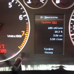

    Интересно,это у вас такие показания на 6 горшковом движке,да?
    А скока тогда должно быть по идеи в норме на 1.8т кто знает точные цыфры киньте !!

    Не, у меня 4 горшка, 1.8Т. Сейчас средние цифры порядка 3,2-3,6 г/с

    Насколько я помню, такие показания на ХХ норма для шестицилиндрового двигателя (бензин). У меня был AGA (2.4 L). Если точнее, то 3,4 - 3,5 г/с...

    Ну, в VAG-COMе написано, что норма в пределах 2-4,5 г/с. Да и на форумах пассатоводов читал, что 3,5 это гуд, у них это самый ходовой и обсуждаемый движок
