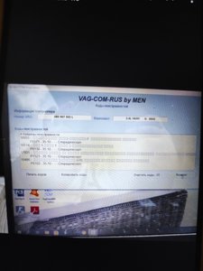

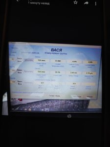

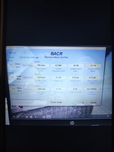

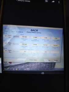

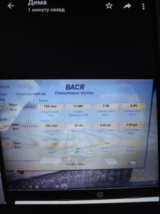

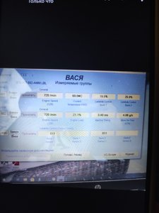

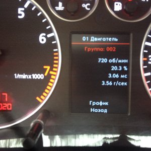

    Борюсь с повышенным расходом и потерей тяги. Ауди а6 с5 2,4 Акпп 2000гв. Сегодня сделал диагностику. Выдало ошибки р0130 и р0102(G70). По лямдам вроде все ровно на прогретом двигателе. Прикреплю фото, гляньте... Смущают показатели ДМРВ 3.69 (t 71) и 4.11 при темп 67цельс. Правильно ли работает датчик? Какая норма на ХХ? Далее по ошибее р0130. Описание что сбой в цепи ряд 1 зонд 1. Но пройдясь по группам отвечающим за лямбды, увидел что данные идут ровно без... На фото видно что при темп 72 начали работать в пределах -4% -- +3%. Значит ли это что с Лямдами все в порядке? Что значит в 30й группе bank 1 и sensor 1? У меня вроде одна лямбда так как кат вырезан и после него лямбды не было...
    Еще думаю что может проблема в ДТОЖ. Но по нему ошибок нет и температура с панелью и в программе разнится с небольшой разницей 5-9 градусов. Фото приложу, жду ваших ответов и советов. Спасибо!!!

    Фото диагностики

    Ошибка исчезла по ДМРВ? Я думаю свой почистить сначала. Кстати вопрос... Если лямбды работают в пределах нормы близко к 0. +-3 а ошибка есть р0130 сбой в цепи ряд 1 зонд 1, проблема есть с ней или нет?

    Сегодня еще тапка дал до 200км/ч по автобану ехал. Доехал, и получил дым из под капота... Воняло антифризом. Дето утечка. До этого неоднократно подливал. Еще одна проблема добавилась к моему повышенному расходу. Надо опресовку двигателя сделать еще. А если показатели по ДМРВ завышены, возможен подсос воздуха после датчика, или если есть подсос то датчик бы занижал показания? На разогретом двигателе показывает не менее 3,5 г/с.

    3.4-3.6г.с ,у меня так.Было как то 2.9-3.1,подсос был из за кольца уплотнительного перед д.з.

    А парень выше пишет что это завышенный показатель... Какова истина? Ну хоть не одного меня 3,6... Может это и не влияет сильно на расход.

    Это нормальное показания, у меня тоже такие показания
