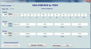

    Господа, а как узнать состояние лямбд? В группе 007 там четыре разных процентных цифры дву положительные и две отрицательные, кажется. А точнее я не могу понять. В какой группе лог снимать, чтобы посмотреть на заветную синусойду?

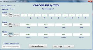

    Картинка на холостых примерно такая:
    Но я не до конца понимаю о чем эти цифры :shock:

    Первичная проверка: прогрей машину до 80-90 градусов, подключи ваг-ком и в 001 или 002 измерительной группе по двигателю посмотри массовый расход воздуха. Должен быть в диапазоне от 3 до 5. Если меньше 3, то сосет воздух снаружи, если больше то что-то то же не то, что не помню, но и датчик тоже может врать. :rollingeyes:

    Показания расходомера немного скачут на холостых при 90 градусах ОЖ - 3.44-3.50 g/s - норма как я понимаю?

    Да, все у вас ОК.
