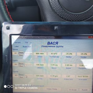

    вот такие у меня показания,как думаешь что тут не так?

    На полностью прогретом двигатели какие показания?

    Да,84

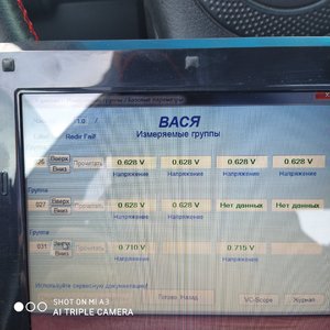

    Знакомых нет. Ошибка ещё есть, низкое напряжение дмрв. Её сбрасываю машина глохнет,а когда на газ нажимаю до 6000об/мин ,расход воздуха не поднимается выше 45г/с

    Рабочая 92-94 гр. на этой температуре нужно посмотреть показания ДМРВ.

    он и при 91 показывает 4.7 г/с

    3.4-3.6 это хорошие показания,все что выше плохо.посмотри провада на штэкере что втыкаеш в дмрв,под резинкой,можит быть обрыв.да и прозвонить не мешалрбы там 3 провода,к эбу идут 11,12,13 пины,если память не изменяет.потом если не поможит вскрой дмрв,ножом поработай сверху,потрудись немного,вскроеш, пропаяй увидеш что,не бойся киселя тоже увидеш. После пропайки обычно прям чуда происходит. Волоски на дмрв посмотри,промой акуратно.удачи.новый дорогой.

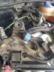

    Подскажи как этот клапан должен продуваться

    Это вакуумный клапан, должен держать вакуум.
