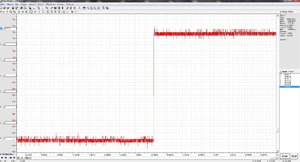

    Зачем мерит сопротивление, нужен осциллограмму смотреть. Вот такая должна

    А как можно узнать рабочий дмрв? Дома был, Вася показывает ошибку "16486- слишком низкий уровень сигнала". Сейчас на вахте компа нет , не посмотреть(( Отключал провода , обороты не меняется, может чуть чуть на 50 об. Расхода бензина не знаю,стоит ГБО-4. Но заметил,что на газу хх не много не ровно работает(чуть чуть с перебоями),на бензине нормально.
