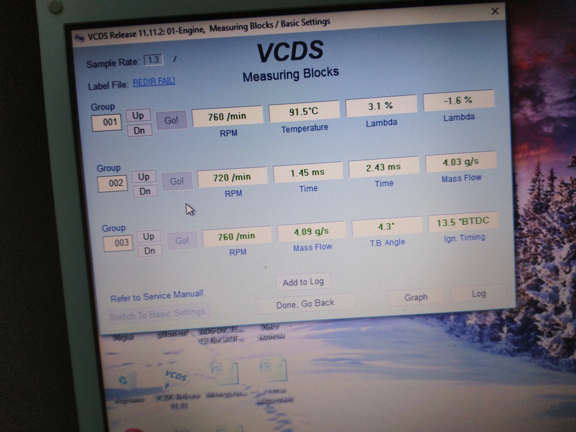

    купил новый ДМРВ хитачи первый запуск,вот какие показания,что скажи те.

    Это с выключенными потребителями?

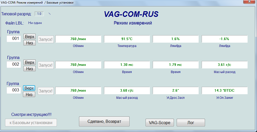

    всё выключено.вот и хитачи.может угомонится,это первый запуск.

    У меня на горячую дроссель 3 градуса ровно. Хотя может разница в градус не сильно влияет

    Я вот не знаю,у меня эбу чиповано,может и за этого.А хорошие показания это 3.4-3.5 так?

    Эльзы под рукой нет, но там вроде вообще вилка 0...5 градусов:shock:
    Как я понимаю, чем меньше - тем лучше (косвенно говорит о чистоте ДЗ и минимальном сопротивлении от навесного оборудования/минимальных потерях на трение в механизмах двигателя).

    В общем, заменил я ДТОЖ. Пока менял его, увидел, что трос дросселя болтается. Понял, почему у меня макс открытие было 67%:facepalm2: Это похоже еще с капиталки прохлопал.
    Мои наблюдения:
    Мотор полностью прогрет, потребители отключены:
    ХХ 760; дтож(еще старый) кажет 75+/- => показания массового расхода воздуха - 4...4,5 граммов; дроссель 3...3,5.
    То же, но когда старый ДТОЖ вдруг начал казать 91,5 +/-:
    760 хх; массовый расход воздуха 3,4...3,8; дроссель ровно 3.
    С новым ДТОЖ и отрегулированным тросом показания на скриншоте.
    Поправил пост, убрал мусор.
    Вчера приехал в Котлас. За 1200 км расход вышел 9,5/100.
    Что скажете?
    Всех с наступающим!
