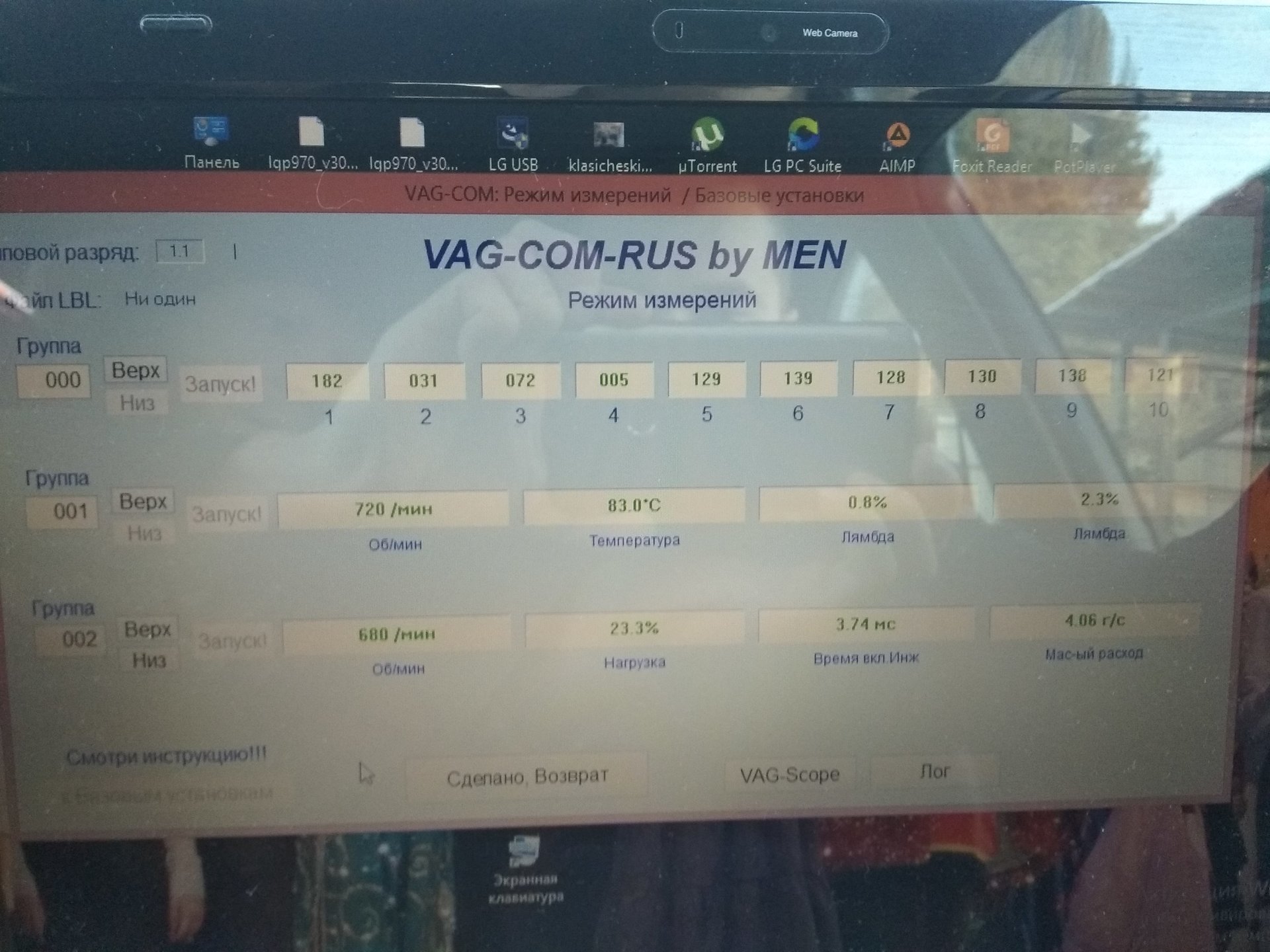

    Снял показания IMG_20181201_103150.jpg завышен. Менять однозначно буду.

    А какие нормальные показания?
  8. Amodeus177rus
    Amodeus177rus Живу я здесь
    11 окт 2017
    2.723
    Volvo XC 90. 3.2.
    Пишут 3,1-3,4

    Я у себя не стал делать замеры под нагрузкой поскольку уже на холостых завышены, а у вас можно и под нагрузкой ещё проверить для успокоения вашего :
    Выехать на пустую дорогу и на 3-й передаче (в ручном режиме) с минимально возможных оборотов (это 1100-1200) - утопить педаль газа в пол и разогнаться до 5500-6000 оборотов не отпуская газ ни на мгновение.
    В общем случае, даже для чипованых машин, максимальный расход воздуха не должен превышать 155-170 г/сек, для нечипованных максимальный расход не более 140 г/сек
