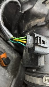

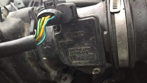

    Дело в том что сам ДМРВ четырёх контактный а проводов пять ,из них два провода в отдельной чёрной изоляции.мне бы фото что бы понять.

  4. Amodeus177rus
    Amodeus177rus Живу я здесь
    11 окт 2017
    2.723
    Volvo XC 90. 3.2.
    Вот специально с фоткал для вас свой штекер
    У меня также торчит без дела черный провод, он для датчиков с замером температуры на сколько я понял.

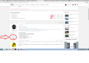

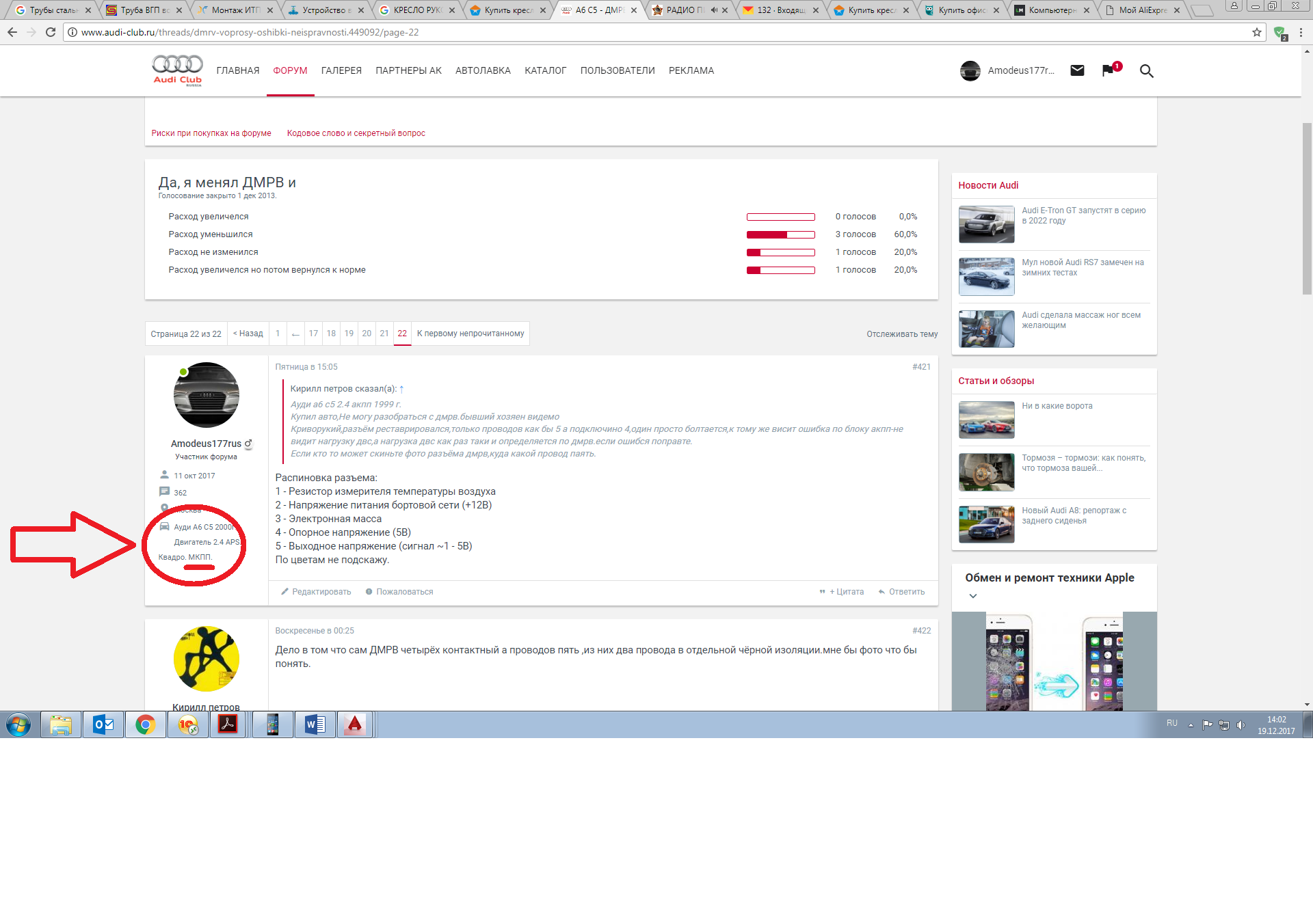

  6. Кирилл петров
    Кирилл петров Новичок
    14 мар 2009
    41
    AUDI 80 B4 2,8E
    А ваша Ауди на автомате?
  7. Amodeus177rus
    11 окт 2017
    2.723
    Volvo XC 90. 3.2.
