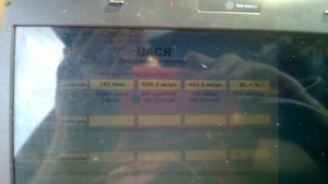

    Кто может помочь по диагностике.
    Расход 22л по городу.
    пробок нет.езда спокойная.
    Авто- ауди а 6 с 5 2.8аск кватро.
    воп показания с диагностики.

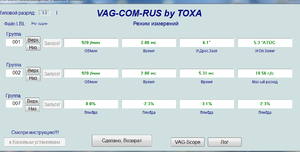

  14. grig.kazantsev
    grig.kazantsev Участник форума
    6 дек 2014
    171
    Свердловская обл.
    А6/С5 2.8 quatro

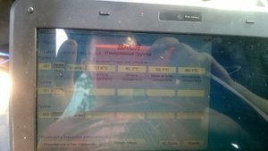

  15. grig.kazantsev
    6 дек 2014
    171
    Свердловская обл.
    А6/С5 2.8 quatro
    эти показания после подключения фишки дмрв
