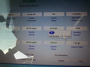

    в VCDS если мышку навести на окошко когда измеряемые величины смотрим, то должно открыться окошко в котором узнаём какие параметры приняты за допустимые для этого параметра.
  10. Wallace
    Wallace Живу я здесь
    5 июн 2013
    1.731
    A6Q/01,2.4,AT,sed
    вот у меня есть фото . но это на 1,6 двиг AKL с а3.
    измерение на прогретом движке. на фото данные показывают что не попадает в нужный диапазон. это кстати меня развело на новый дмрв. машина дергалась в определенных ситуациях и расход повысился. разные версии рассматривал, но результата не было совсем. чистил в спирте старый дмрв но он и так был на вид чистым и как новый хотя 18лет работал.... от отчаяния решился на покупку нового дмрв (не оригинал, но Хитачи которые идут в оригинале) итог: точь в точь такие же показания на ХХ :( и проблема не ушла. потом я её всё таки поборол но причина была копеечной. проводка. некорректное сопротивление в каком-то из проводов что между дросселем и Эбу. так вот в диапазоне что ВАГ поставил на ХХ попадает если машина не прогретая. объяснить почему так у меня именно с А3 я не могу по показателям. расход кстати после нахождения проблемы в проводке снизился, но одновременно я и новый дмрв оставил. при желании можно потестить как-то и на одинаковых условиях погодных и скоростному режиму и по одному маршруту по трассе
    проехаться на разных дмрв и посмотреть есть ли разница в показаниях среднего расхода по БК.
