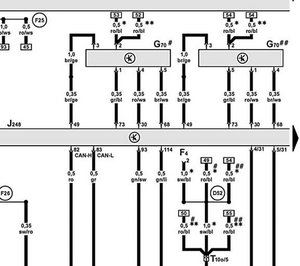

    это точно bbj ? почему на схеме 2 дмрв

    у меня 5 контактов мне нада 5 проводов к этому датчику подключить от 1 до 5 надо знать какие куда

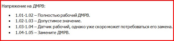

    хочу сравнить с этими диапазонами

    это ничего не даст. напряжение зависит от потока воздуха. а на х.х. он может быть разный, в зависимости. от работы ЕГР. Но даже если на холостых будет правду показывать то под нагрузкой может врать. Поэтому тут только снятие логов и смотреть какие цифры в реальном времени показывает и соотносить с теми которые должны. Тем более зачем мерить напряжение если диагностикой всё видно, сколько воздуха поступает.
