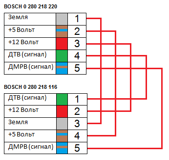

    Всё там меряется. З-5 на зажигании.
    1,53 наверно мертвый совсем.
    Распиновка как на нижнем

    3 и 5 контакт у меня показывает 0,0
    2 и 3 = 1,53
    2 и 4 = 1,51
    это всё при вкл зажигании

    Он с А4 Б6 и может распиновка другая.
    Хотя если ошибки нет значит покозания с него идут.
    То и распиновка такая же.

    1- не используется
    3- земля.
    Нумерация совпадает с 0 280 218 116
    Тоже только при заведенной:
    3-2=14в
    3-4=5в
    3-5=1.47в
    Только это не показатель.
    Сделай ЛОГ и будет понятно рабочий или нет.
