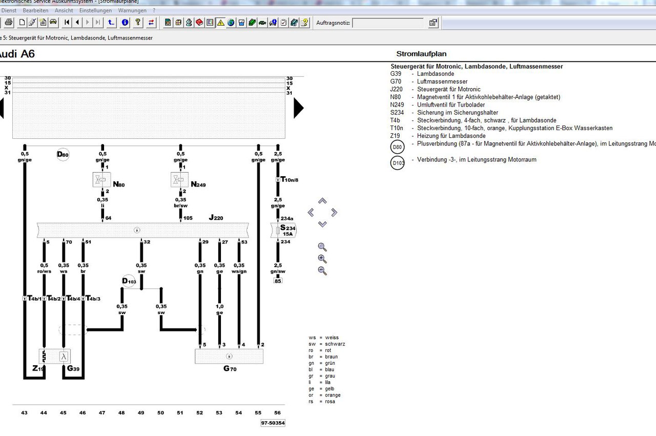

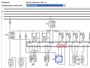

    Если у тебя двигатель AJK, и сохранились родные провода в месте, где присоединяли новую фишку, то по схеме, на 2ой контакт приходит провод красно-зеленый, на 3ий - черно-зеленый, 4 - пурпурно-серый, 5 - зеленый или черный (по схеме от пятого контакта разветвляются два провода, черный и зеленый).
    На 1ый контакт ничего не приходит:shock:
    Еще, может поможет, 2ой контакт - масса.

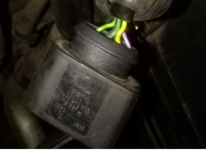

    Clam спасиб у меня ... провода блин другого цвета.....есть...черно-зелёный...зелёный и чёрный в одной оболочке....желто-зелёный...и какойто розовый.....:( AJK

    Так почти сходится.
    Черно-зеленый - 3
    Зеленый и черный в одной оболочке - 5
    Какой-то розовый - 4
    Желто-зеленый, методом исключения - 2 (должна быть масса, можно проверить)
    Но лучше, конечно, не гадать:ded: Думаю, кто-нибудь из клубней, с таким же мотором, подсказать должен.

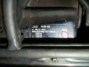

    Если движок не меняли, то гляди на шильду, где вин (см. картинку), и еще, если гбц родные то маркировка двигателя должна быть еще выбита на ушах для такеллажа мотора.

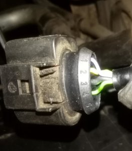

    А если, все-таки движок AZA, то прикладываю фото фишки с проводами.

    Clam еще раз огромное спаибо всё сходиться ..по vag и по bирке у меня Aza а на движке было ajk ....вот я и заклилсян что у меня етот движок

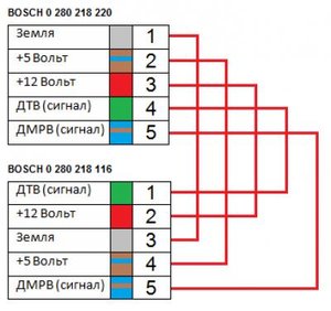

    Беда с фишкой ДМРВ 1.8т
    Кто нибудь знает распиновку ДМРВ на1.8т
    У себя прозвонить не могу стоит колхоз хочу все вернуть в исходную.
    Подскажите кто знает ?
    Фишка не родная провода на ней все зеленого цвета , корпус от родного
    0280218032 а внутри бош от таза. Контакты у дмрв бывают расположены по разному ,боюсь родной поставлю а он крякнет.

    Где бы уточнить
    Я так понимаю 2 - (+12)
    5 - (сигнал дмрв) видел у себя он в экранировке.
    а 3 4 ???
    какой (+5)
    какой ( - ) ???
    вот еще подсказали
    но тоже с 3 - 4 не ясно

    У меня как на нижней схеме
    3 земля
    4 +5
    а здесь так же?

    я не знаю как у вас, но вам дали схемы как должно быть - берете оригинальный расходомер, новый разъем и собираете согласно схеме:cool:
