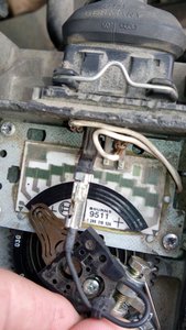

    Вот!!! Там даже контакты плоские , а не круглые на бегунке.

    Износ дорожек приличный. Контакты походу тоже изношены, должны быть круглые. Похоже, что плату двигали и не один раз, судя по болтикам крепления.
    Мультиметр приобрети и научись пользоваться, это не так уж и сложно, если что, люди подскажут, что да как делать. Б.у ДМРВ может оказаться ещё хуче, чем твой. Новый родной и тот ходит не долго, а цена на него конская. Лучший вариант Волговский с контроллером от Виктора

    Не двигали! Это я пытался открутить, так и не получилось! До меня следов отвертки на них не было.

    Ну по любому износ очевиден. Тем более без ДМРВ нормально. Хотя, когда свой отключал, двиг на холостых глох, при оборотах чёрный дым был. Мультиметром проще простого можно замерить параметры и тогда точно будет ясно
