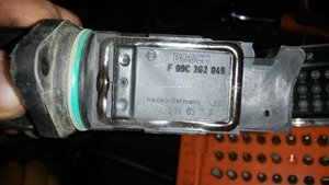

    woFWzRgAhNA.jpg До своей еще не добрался. Мозги Акпп менял - толку нет. Мозги двиги не получилось. имобилайзер не дал завезти. ключом с донора мазал по всему салону, но все равно не дала завестись.

    вот тут прочитал http://passat-b5.ru/archive/index.php/t-127016.html может мы спорим про одну и ту же вставку? может там номер поменялся со временем? :) Сегодня постараюсь свою вскрыть.
    Товарищи, повторюсь: под номером 06A 906 473A я (как и многие другие) получил от ВАГа замену для вставки F 00C 2G2 049, которая стояла в расходомере 06A 906 461 L, официально по заводскому каталогу з/ч ЕТКА (этот же датчик стоит в 06A 906 461 N).
    Какой был Бошевский № на этой замене - я не помню, сейчас она стоит в моем расходомере, вынимать лень, да и не важно это:)
    Возможно, что другой - 0 280 ... - кодировка у боша могла меняться или еще чего.
    Помоему, логика очевидна: по ВАГу F 00C 2G2 049 => 06A 906 473A.
    Ну а далее - это уже вопрос религии:)
