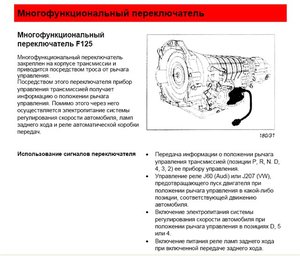

    Нашел тему с похожей проблемой http://www.audi-belarus.by/forum/viewtopic.php?f=138&t=51533 у него тоже ошибка как у меня по АКПП 18265 P1857 Load signal: error mesasge from engine control unit. Потом он написал что дело было в регуляторе... я так и не понял че за регулятор. Вроде датчик F125, но че это за датчик не понял...
    З.ы. короче это какой то блок на мультике. должен быть аналогичный на автомате... 9bea67db328f.jpg
