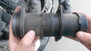

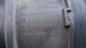

  9. chikist
    chikist Завсегдатай
    13 фев 2013
    735
    А4/B6 1.8TQ 03г.
    мой справа
    вот номер. у меня такой же как и верхний
  10. Yurasem
    Yurasem Захожу иногда
    6 апр 2011
    10.122
    Тюменская обл.
    Vag
    #230 Yurasem, 28 июл 2014
    может быть и про провода.
    Разор же предлагал деффектовку, ремонт короба!
    :shock: вам же вроде как официалы... насоветовали маф какой то другой взять на амб... не... не угадали с ним!?
    вставку мафа выкрути и номер в студию!
    по трубе.... верхний бошевский номер, нижний ваговский!
