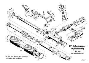

    На фото официальное устройство реек ZF (до винтика-болтика).
    В оригинальных каталогах этой инфы нет.
    Если поменять 4 детали под номерами
    2 - подшипник игольчатый ( устраняет стук в редукторе)
    9 - сальник штока (устраняет течь рейки)
    25 - втулка опорная фторопластовая (устраняет стук в самой рейке)
    30 - сухари прижимные с фторопластовыми накладками (при полном износе рейку не подтянуть !!!)
    можно забыть про все стуки, грюки, течи...
    И не надо покупать ремкомплекты, рейки в сборе.
    Если интересно номера 2, 9, 25, 30 дам.

    Можно даже и не спрашивать ))) , а сразу выкладывать с номерами. В любой момент может пригодиться. Вопрос только возможно ли по этим номерам заказать эти детали и поставляются ли они до сих пор.
