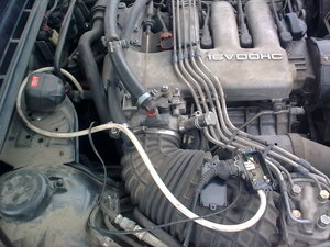

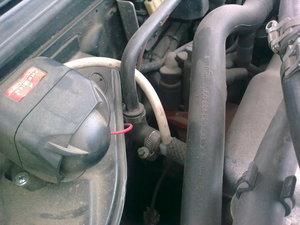

    Трубку надо ставить через тройник на трубку вакуумного усилителя тормозов.
    Для этого подойдет девайс с названием "Тройник топливопровода УАЗ-3160", к примеру, ну или похожий. Как показала практика, космичевский тройничек ломается быстро.

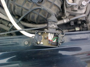

    От впускного коллектора идет трубка на вакуумный усилитель тормозов. Взял кусочек кислородного шланга, снял эту трубку с штуцера коллектора, вставил в нее тройник, на тройник одел кусочек взятого шланга, шланг на штуцер коллектора. Фотку могу сделать, но чуть позже.

    по поводу фотографий.
