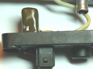

    Про ту рычажную часть, на которой раньше крепились усики штатного потенциометра, естественно, что я её отсекаю - за ненадобностью, а оставшаяся на приводной оси основа, как раз и используется - в качестве позиционирующей шторки нового датчика. Так вот, движение этой плоской металлической основы происходит с радиальным наклоном (читай - радиусом кривизны перемещения), эта особенность и образует - выражено экспоненциальную передаточную характеристику - изначально линейного датчика, но с чуть более вертикальным наклоном - первой половины графика нижней характеристики. Это свойство по динамической топливоподаче, сродни форсировке мотора в разгонном режиме топливоподачи, и двигатель адекватно реагирует на эти изменения, не виде какого-то отдельного горба в его мощностной характеристики, а обеспечивает более равномерную и улученную тягу в нагрузке – в некоторых случаях это выражено даже посильнее, чем при замене старых форсунок на новые. По крайней мере, на AAR (если он не был кем-то накручен как зря), эта разница воспринимается именно так. Вообще создаётся яркое впечатление, что именно такие показатели характеристики ПНД и должны были быть заложены у заводского мотора, но не как в оригинале с обычным потенциометром, который в сравнении по динамике выглядит как не отвечающая идеалу - отсебятина. Это мнение разделяют практически все - кто лично опробовал мой вариант настройки лопаты. Почему мне и присоветовали, называть эту доработку - чип-тюнингом мотора. :)
    Как назвал его Виктор, - это есть металлодетектор, но далеко не тот, которым ищут железо в земле... Это совершенно другое схемотехническое исполнение, да и принцип работы, позволяющие использовать данную концепцию для точного измерения линейных величин. По сути, это уже метрологического класса девайс, на котором можно делать электронные манометры и прочие детекторы чисто механических величин.
    У меня, например, такой же по принципу датчик, меряет давление топлива в рампе, и обеспечивает стабилизацию давления топлива - без обратки в бензобак.

    Блин, текст - более чем изобилует подробностями - принципа (кстати, аутентичного этому же типу расходомера) возбуждения датчика, и на фотках всё достаточно видно и вполне понятно...

    Господин Шлях!!! Есть Несколько вопросов по вашему девайсу (Наконец то фото увидели):
    У Меня мотор NF компоновка сделана таким образом что палец к пнд не пролазиит (располагается около крыла)
    так вот не собираетесь ли Вы придумать какой нибудь другой способ регулировки сигнала (выносной), что бы не снимая устройства можно было бы регулировать на работающем моторе?

    как мы видим, там есть рычаг под регулировку и спецвинт, тут видимо главное, чтобы рука не дрогнула.
    а если честно, все равно не очень понятно где там изгибающаяся пластина, как она меняет свое положение в зависимости от смещения лопаты и чем это все регистрируется о_О единственное, что насколько я понял полученный сигнал не нужно как-то обрабатывать, корректировать, а можно сразу выдавать как тот самый, что и нужен на выходе. я вот только не понимаю, что же там в основе лежит, т.е. датчик чего стоит? угла? перемещения? или что-то еще? и, кстати, он у тебя контактный или бесконтактный??

    Судя повсему датчик линейный и бесконтактный а реагирует он на пластину которая перемещается под ним (помоему так)

    Да ты блин даёшь! Ну конечно же бесконтактный, иначе б я заморачивался с этим?
    Заказчик получает уже оптимально мною отъюстированный расходомер, ну и зачем ему лично знать - что и как там изгибается, если один раз поставил его и навсегда забыл про эту неприятную проблему...
