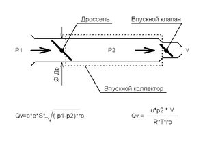

    shljach, это твои экзальтированные рассуждения - ловушка для идиота! Вот ниже представлены две формулы расчета расхода газа (метрологически точные, shljach) одна с использованием в качестве опреанда - эффективного сечения, вторая без оного ... обе дают абсолютно одинаковый результат - проверено лично мной на практике ... так зачем же городить огород с избыточностью, я говорю про ДПДЗ, когда можно обойтись меньшим числом измеряемых величин, при той же точности результата?! [​IMG]
    где, первый расчет:
    Qv - объемный расход воздуха
    а - (альфа) - коэффициент расхода воздуха после рессивера, зависит от оборотов и зависит от объема рессивера ...
    е - (ипселон) - коэффициент сжимаемости газа ...
    S - площадь дросселя (эффективное сечение), зависит от положения дроссельной заслонки, сигнал ДПДЗ ...
    р1 - давление до дросселя ...
    р2 - давление в рессивере (после дросселя) ...
    ro - (ро) - плотность воздуха, зависит от температуры воздуха, и в некоторой степени от влажности воздуха ...
    второй расчет:
    u - (мю) - молярная масса воздуха, константа ...
    R - газовая постоянная, константа ...
    Т - тепература воздуха ...
    р2 - давление в рессивере ...
    V - эффективное наполнение, зависит от оборотов, объема двигателя, и учитывает коэффициент наполения на разных оборотах ...
    Вторую формулу можно переписать следующим образом, так как R и u постоянные, V - зависит от оборотов ... Qv= const* (P*RPM)/(T*ro), все операнды легко доступны для измерения ... ни надо ничего городить с дросселем и измерять расход через него ....
    Вот и все shljach, предлагаю тебе закончить смешить людей (складывая умные слова в невооброзимые комбинации) про скорость потока, торможение потока в рессивере ... все гораздо проще ... не надо стоить домыслов, читай пожалуйста специализированную литературу ...
    что такое атмосферная ед., давление? как тогда масса может непропорционально изменяться к давлению? Это как энергия может излучаться в виде косинуса?! :rofl:

    Но если, кто-то возьмётся утверждать, что только две точки опоры - всегда будут равнозначны, трём, то этот чревовещатель, скорее всего, просто не дружит со своей головой... Думаю, что ты меня понял, locon? :)
  20. ControllerZ
    ControllerZ Живу я здесь
    28 май 2006
    1.016
    Audi 80 3А ke-mot
    Ответ: Для всех с проблемой потенциометра напорного диска (ПНД) посвящается
    Шлях а может все гораздо проще, ты не можешь догнать как вычислить расход с помощью ДАД, Дтемпературы и оборотов. Неужели ты так туп? Тебе уже сколько месяцев пишут как вычислить а ты опять за свое... Почитай Гирявец А. К. Теория управления бензиновым двигателем.
