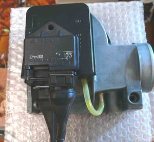

    В этой связи для тебя специально повторю, что MAP в приёмном ресивере - это ловушка для идиота или абсолютного пофигиста, или исключительно ловкого предпринимателя. Одно скажу опредёлённо, что мерить воздух по абсолютным - значениям расхода топлива и оборотам двигателя, это конечно очень круто! :)
    Думаю, ты многое бы отдал за эту практическую идею, если б тебе такую метрологию в открытом для повторения варианте, даже теперь предложили, и со свойственной себе сноровкой - закалкой - тренировкой, уж ты бы схавал это непременно. :) Потребность в таких чиста аналоговых - датчиках высокого разрешения, была, есть и будет, это и манометры, акселераторы, исполнительные механизмы с обратной связью в позиционировании, и многое другое что требует отслеживания точных положений - перемещений объёкта. Экономический эффект от разнообразного применения более прогнозируемый, чем от твоего замшелого и ни на что серьёзно не пригодного - косвенного метода.
    Так что, даже не пытайся свой негроидный вариант, ставить в оду параллель с реальной метрологией.
