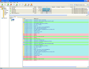

    Ответ: Для всех с проблемой потенциометра напорного диска (ПНД) посвящается
    первую ссылку стянул, сам "народ" открывается, а вторая ссылка молчит... может со временем проглючит...
