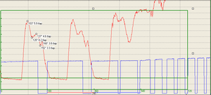

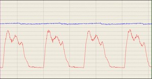

    Тоже самое можно сказать и о любом другом типе расходомера ... ниже, в картинках, показано изменение сигнального значения ПНД расходомера при пуске двигателя ... где там стационарность сигнального значения расхода воздуха на значительно сниженных оборотах двигателя?! :rofl:
    отчасти так и есть, но программными методами можно сделать абсолютно все, необходимо лишь задаться критериями необходимой точности ...
    В общем, shljach, слишком много домыслов в твоих рассуждения - детский сад, штаны на лямках! учи матчасть ... читай Шароглазова, Гирявица и др.
      11,7 КБ
      173
      12,4 КБ
      176

    Это графики чего? что означает красная линия, а что синяя?

    Повторюсь ... "... показано изменение сигнального значения ПНД расходомера при пуске двигателя ..." ... на первой диаграмме - сигнал с ПНД (красный) при прокрутке двигателя стартером, без последующего пуска ... на второй диаграмме - сигнал ПНД (красный) совместно с импульсами зажигания (синий), при прокрутке двигателя стартером с последующим пуском ...
