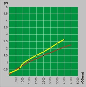

    Причём здесь механический расходомер? Существует метод рассчета циклового наполнения используя датчик абсолютного давления. Он и реализован в моем устройстве.

    А для чего тогда тебе понадобилась характеристика живого ПНД? Строил бы свой график....

    Я же заменяю ПНД, соответственно выходная характеристика устройства должна соответствовать кривой ПНД, а не иметь линейный или ещё какой-либо вид.
    Если Вы думаете что "металлоискатель" Шляха лучше повторяет кривую ПНД, то купите у него расходомер и поделитесь с нами впечатлениями. Думаю многим будет очень интересно :)

    Вот и я про то... Только в переходном режиме, при изменении положения ДЗ, давления до и после заслонки изменяются по разному. Соответственно по разному будет происходить, например, изменение УОЗ. По видимому отсюда же и расколбас на ХХ. Может в итоге все это и не смертельно. Думаю, обкатка первых экземпляров что-то покажет

    Что мешает использовать полноценный MAF в патрубке воздухозаборника и адаптировать его линейную характеристику под исходный ПНД? Это более корректный метод замещения лопаты, против которого я ничего не скажу.
    А я никогда этого не скрывал, что мой девайс её не повторяет, и как выяснилось теперь, в этом его очевидное преимущество, потому что отжившие по пробегу - свой век машины, оказалось, поехали эффектнее, чем свежие!
    Как бы это не звучало маловероятно, но владельцы таких трахом испытывают полную растерянность от всего происходящего, потому как им не с чем сравнивать (в аналогичном классе) такой результат...
    А по поводу якобы металлоискателя, так его ещё нужно грамотно сделать и при этом - без колхоза загнать в расходомер!
    И поверьте мне, без специализированной практики - всё это очень не просто реализовать...
