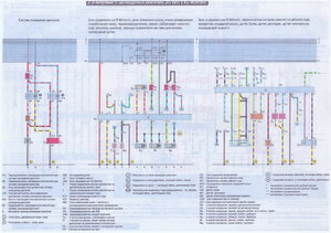

    На прямую не идёт, но связан через указатель скорости.
    См. G21 на второй ноге блока управления...

    на этом G21 стоит 3 звездочки а это значит что данная цепь есть только на автомобиле с кондером, у меня ни этой цепи ни кондера нет.
