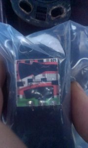

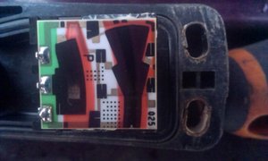

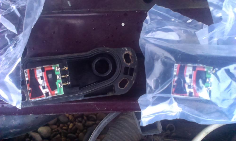

  8. Vova_Ja
    Vova_Ja Участник форума
    11 сен 2011
    496
    Audi А6 C6 Avant 3.0 TDI Quattro 2006
    Поменял ПНД, ехать стала намного лучше.... немного фото старого и нового ПНД, всем удачи!

    Что-то бош совсем зажрался. Ценник неадекват за китайский датчик.
    На год должно хватить, а потом ещё раз 10 тыр и новый ПНД :hi:
