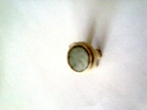

    вот магнит

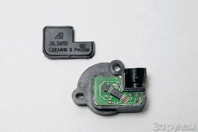

    Виктор а ты знаком с такой вещью HRS100 это бесконтактный датчик угла поворота в его характеристиках написано применение в контроле и управлении дроссельных заслонок и т.д.
  9. raidersg
    raidersg Новичок
    4 фев 2014
    17
    Audi 80 3a Ke mot
    посмотри пожалуйста.
