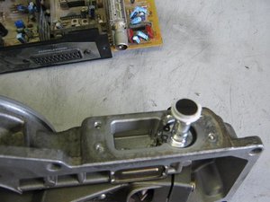

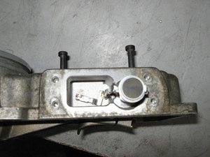

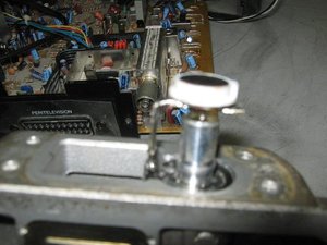

    Вот вариант как прилепить магнит на ось расходомера.

  16. ControllerZ
    ControllerZ Живу я здесь
    28 май 2006
    1.016
    Audi 80 3А ke-mot
    Ответ: Для всех с проблемой потенциометра напорного диска (ПНД) посвящается
    А сверху прикручиваем плату с датчиком например КМА200
  17. WiNNER-S
    WiNNER-S Старожил
    4 апр 2006
    11.776
    8E-1,8TQ AVJ/0A3
    Спасибо! Как вариант можно будет попробовать, но сейчас я занимаюсь версией с MAP. В установке он будет на много проще.
