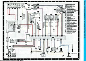

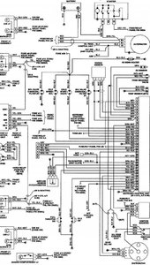

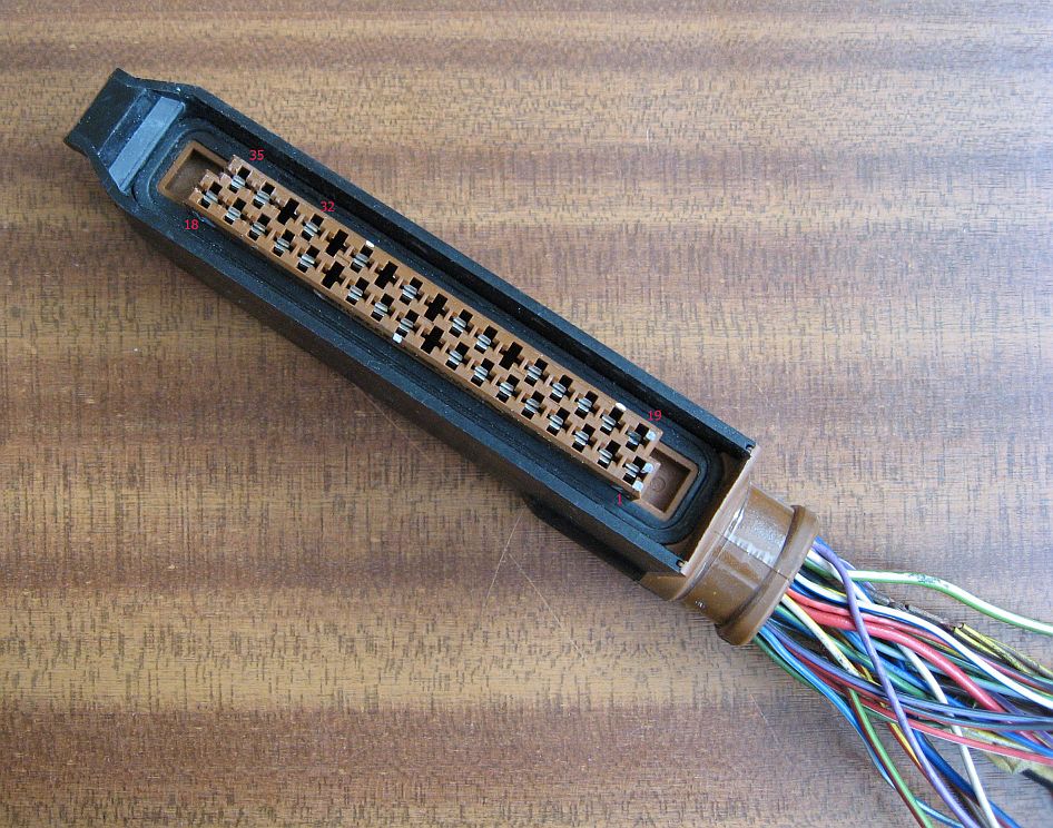

    Я у себя смотрел по этим схемам.
    Нa фотографии разъёма AAD видно, что контакт 31 отсутствует.
